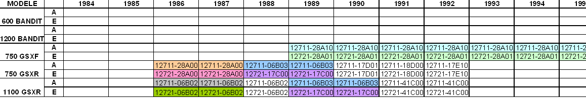

entre les 750 de 91 et de 92 ,se sont pas les memes AAC
750 de 91 = ref 12711-18D00 et 12721-18D00
750 de 92 = ref 12711-17E10 et 12721-17E10
j'avais fait un tableau de comparaison pour les air huile
alors on peut constater :
que sur nos air-huile il y a
3 sorte de pignon
5 sorte d'aac ADM
5 sorte d'ACC ECH
3 sorte de chaine
vue qu'il y a plusieurs sortes de pignons (nombres de dents) alors il y a aussi plusieurs sortes de vilo (nombre de dent )
3 sorte de pignon
5 sorte d'aac ADM
5 sorte d'ACC ECH
3 sorte de chaine

d'apres mon tableau plus haut , sa conrespond pas
exemple= 750 88-89 et 1100 86-87-88-89-90-ont le meme AAC admision ref= 12711-06B90
