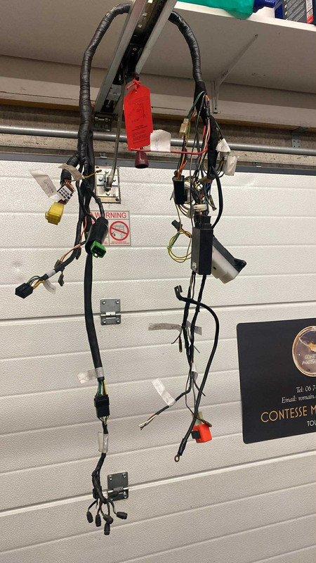

Me suis attaqué au faisceau qui était mort
Bin je l’ai eu comme ça 🙄
[url=https://postimg.cc/5Xyd6gCX]Image[/

Je viens de finir le faisceau

Pour le faisceau j’ai vampiriser un faisceau de gsxf pour remplacer les fils avec les mêmes codes couleurs et j’ai aussi remplacé les fils du phare et du feu arrière aux couleurs d’origine
