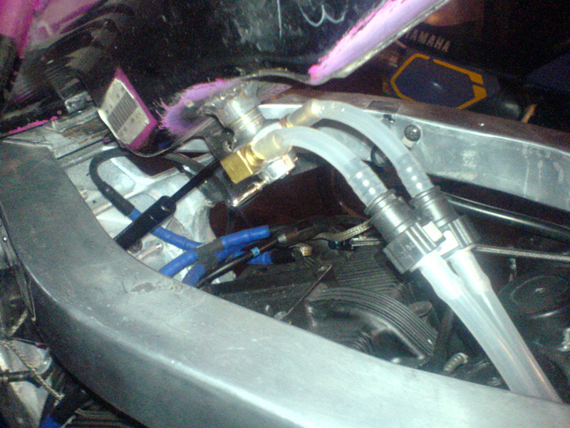

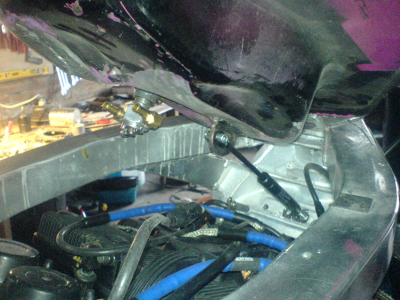

Me voila de retour !
je me suis concentré sur 2 choses : le réservoir et les carters hubot
je voulais mettre un réservoir de water, car esthétiquement je le trouve plus beau que celui du airhuile.Le gros problème c'est le robinet qui touche le moteur, je croyais résoudre ce problème en mettant un robinet PINGEL, plus petit ! finallement il touchait aussi, donc j'ai décidé de changer son emplacement, en soudant bout de manchon de 3/8 ou vient se visser le Pingel et reboucher l'emplacment d'origine.

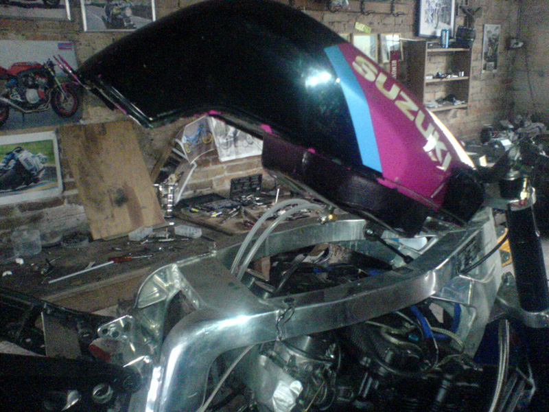

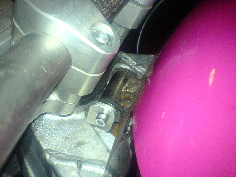

Un autre truc qui m'emmerdais sur le réservoir, c'est que pour pour bricoler c'étais toujours le bordel à retirer avec la manette du robinet, la fixation, bref j'ai fais ça :
ça marche nickel, ça s'arréte un peu avant de toucher le guidon, j'ai plus qu'a faire de la finition et à peindre tout ça

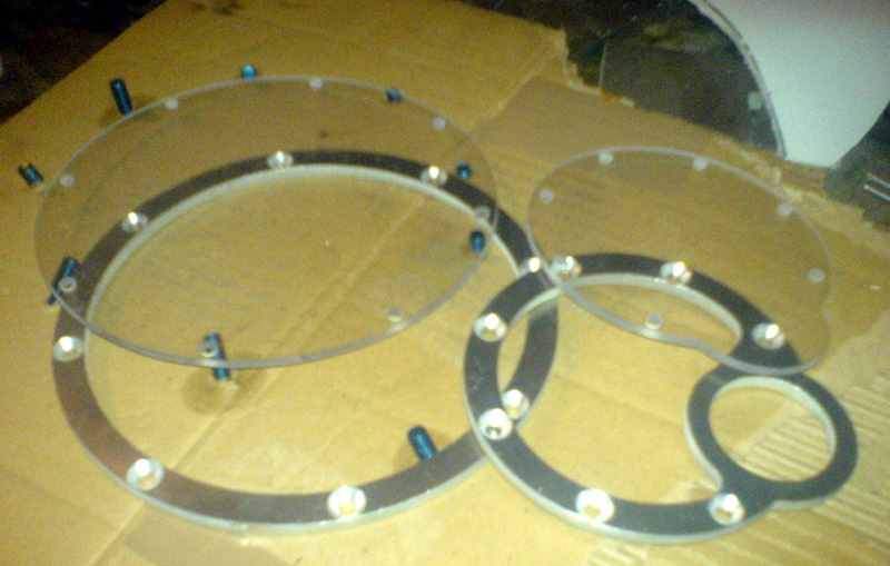

pour les carters, découpe des carters, du makrolon, de l'alu suivant mes plans

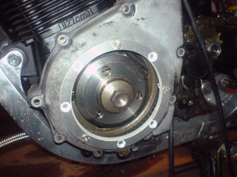

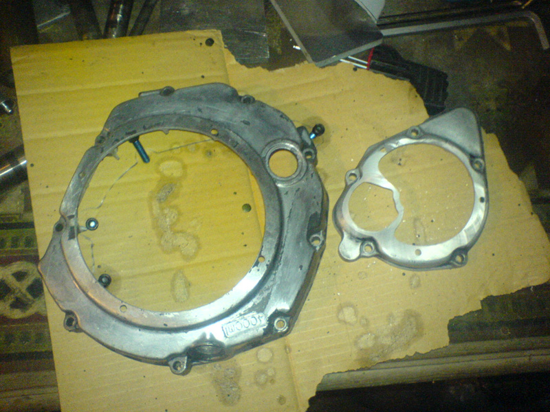

Le petit carter d'allumage a du etre fraisé car le bossage empechais la mise en place de la platine, je pense virer le petit bout qui reste
le problème c'est qu'ils ont oublié de me faire le deuxième jeu en alu, le makrolon sera pris entre les deux, ce sera fait cette semaine.
J'ai percé les carter pour fixer les platines avec de la BTR fraisée et j'ai chanfreiné.
J'utiliserai du métal synthétique alu pour coller et combler la différence entre la platine et le carter.
voila une platine mise en place juste pour voir
la prochaine étape sera de fermer le moteur de le mettre en huile et de démarrer.
je vois aussi pour utiliser le système de fermeture de la selle pour ouvrir le réservoir.
A+, Tomcat

salut, le robinet que tu as monter( pingel) c est quoi cette bestiole, ca se trouve ou et a quel prix?
merci!
merci!
- tomcat
- Messages : 5116
- Localisation : Bar le Duc
Re: GSX-R1 by Tomcat
c'est une marque américaine, donc ça se trouve sur ebay.com en général, c'est utilisé en Drag car le débit est plus important car les deux tubulures crachent en même temps, il n'y a pas de réserve ! ça vaut dans les $80 mais ça dépend des occas
