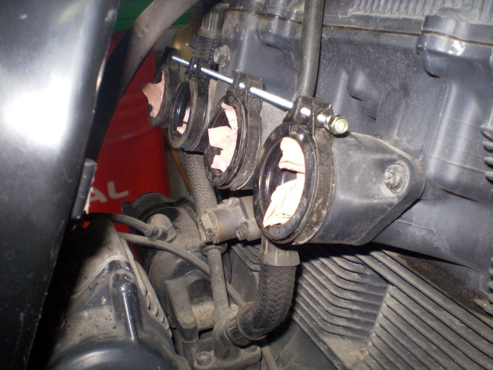

J'ai oublié de vous préciser que je n'avais pas serrer les colliers des pipes ni ceux de la boîte à air...c'est un peu chiant à défaire à chaque fois...

Si ça pète à la déclaration, c'est trop pauvre.
Mais comme tu as des prises d'air partout, tu peux tout recommencer...![whistling [whistling]](./images/smilies/whistling.png)

Dommage, je pensais éviter de truc fastidieux entre chaque essais....
Je recommence avec les colliers serrés aujourd'hui ou demain![whistling [whistling]](./images/smilies/whistling.png)

Faut tester en condition réelle sinon t'en finiras jamais sur tes réglages .

Génial, l'idée de la tige globale
Je vous tiens au jus de la suite, merci les gars
