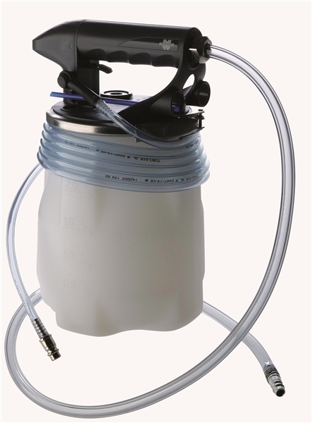

mike750 a écrit : 02 nov. 2019, 21:51 Tu peux préciser stp plf...car je ne suis peut-être pas au top [frown]
Le miens est réglable en aspiration (et il peut aussi pousser)
Ben disons que, ça aspire tellement que ça fait comme des bulles dans le tuyau d'aspiration... Mais ces bulles ne sont pas forcément dans le circuit [wink]
(Ça vient certainement du différentiel des diamètres de tuyaux [thumbsdown] )
Perso, je m'en sert surtout pour remplir un circuit vide rapidement et après, j'arrête l'aspiration et le termine toujours une un coup "à l'ancienne" pour être sur [wink]

Tu aurais un lien Pierrot stp...
C'est vrai que le tien paraît plus fini du coup après faut voir le prix [sneaky]

willy201170 a écrit : 04 nov. 2019, 10:57 Tu aurais un lien Pierrot stp...
Non, il faut regarder chez Wurth, par contre, je peux te donner la réf si tu veux [wink]
C’est : 071455 125
Mais je ne sais pas si ils le font encore... [thumbsdown]

Messages : 2548
Re: Réfection des étriers de frei
Merci plf mais toi c'est le modèle pro...
Moi c'est le chinois pour bricoleur mais qui fait quand même son office [smile]
