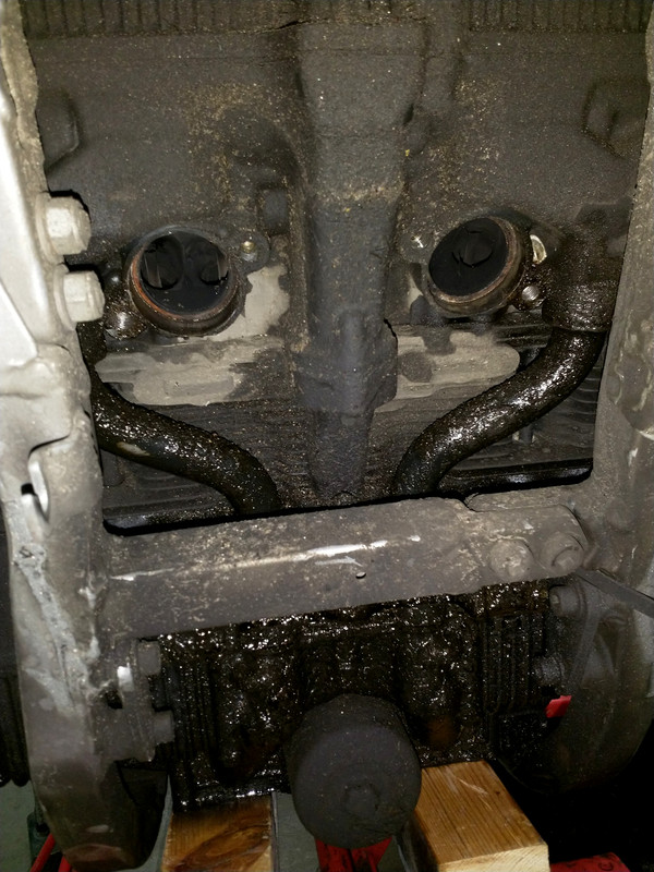

Pas besoin de monter la partie cycle nouvelle a cote, vu que c'est Baghdad niveau étanchéité moteur, du coup la elle est a poil entièrement démontée et va subir des travaux en profondeur pour ressuciter en version 2
Où acheter les joints nécessaires pour un moteur complet ? J'ai bien cru comprendre qu'il valait mieux ne pas lesiner sur la qualité

Elle saigne du nez ta brêle Joseph, c'est grave ou que les toriques des goulottes ?Katana 750 a écrit : 23 janv. 2023, 21:01 Alors ce cadre a été vendu finalement, je garde l'actuel, ca m'économise une CG aussi![]()

Vu la tronche du moteur je pense que c'est que les joints des tubes de descente
Mais pour 4 joints toriques a deux balles on connait l'histoire, faut ouvrir en deux

En fait tu sais pas garder une brêle plus de 2 ans sans la modifier
Pour les pochettes de joints j'ai lu de mauvais retour sur Athena (souvent les moins cher donc ça s'explique) et de bon retour sur vesrah (souvent les plus cher
Centauro je ne sais pas...
Pour mon W je crois que c'est 250€ la pochette... Ça pique...

J'avais vu sur une photo, le mec avait coupé en 2 les goulottes pour les sortir sans déculasser et ensuite manchonné avec une durite et 2 serflex
Faut reconnaître que ça simplifie grandement la tâche mais bon, faut pas déconner non plus !
Sinon, au sujet des joints j'avais tout pris chez suz mais pour des joints et bagues de fourche, j'avais essayé chez les rosbeefs, la marque "Pyramid" je crois, les neufs avaient plus de jeu que les vieux, une grosse
Je dois les avoir, je vérifierai
