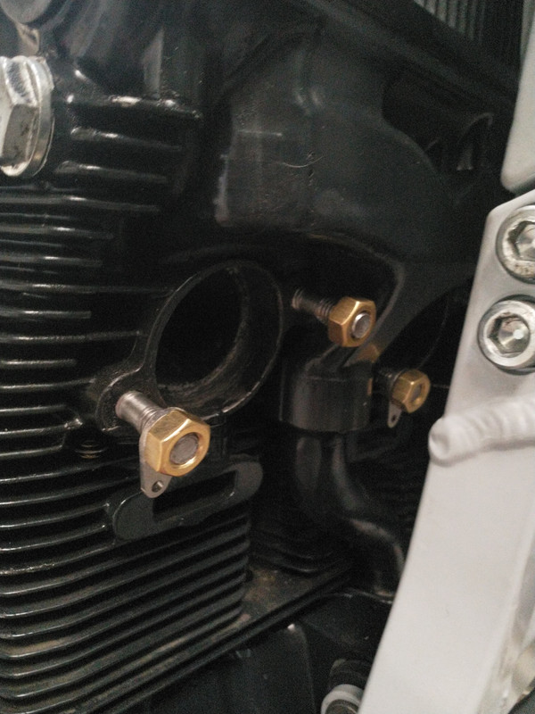

Bon bah finalement je mets des écrous laiton sur les goujons inox, parce que c'est joli

Et bin c'est une bonne idée techniquement ...et c'est vrai que c'est pas trop moche

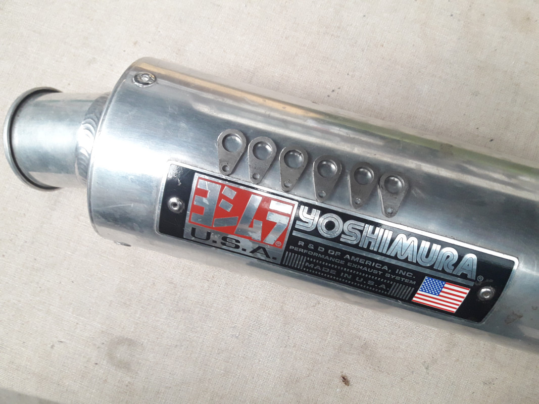

Mais c'est pour quoi les petites plaquettes à trou ?![O_o [O_o]](./images/smilies/O_o.png)

- Katana 750
- Messages : 2036
Re: Joints collecteur échappement
Un petit gadget en kit que j'ai mis au point et fait faire en inox pour les collecteurs type Yosh ou autres avec montage par ressorts sur la culasse
Je trouve le système de tete de vis CHC percé un peu pourrave, je préfère comme ca :
Ah ! Je comprends mieux !
C'est vrai que c'est propre et net !

Et avec des écrous borgnes ça doit le faire encore mieuxKatana 750 a écrit : 03 oct. 2023, 17:48 Bon bah finalement je mets des écrous laiton sur les goujons inox, parce que c'est joli![]()
Alors normalement l'association laiton/inox devrait limiter le phénomène de corrosion galvanique, mais je préfère avoir accès au filetage quand meme des fois qu'il faille faire passer un produit ![wink [wink]](./images/smilies/wink.png)

Pas fauxKatana 750 a écrit : 13 oct. 2023, 17:34 Alors normalement l'association laiton/inox devrait limiter le phénomène de corrosion galvanique, mais je préfère avoir accès au filetage quand meme des fois qu'il faille faire passer un produit![]()
