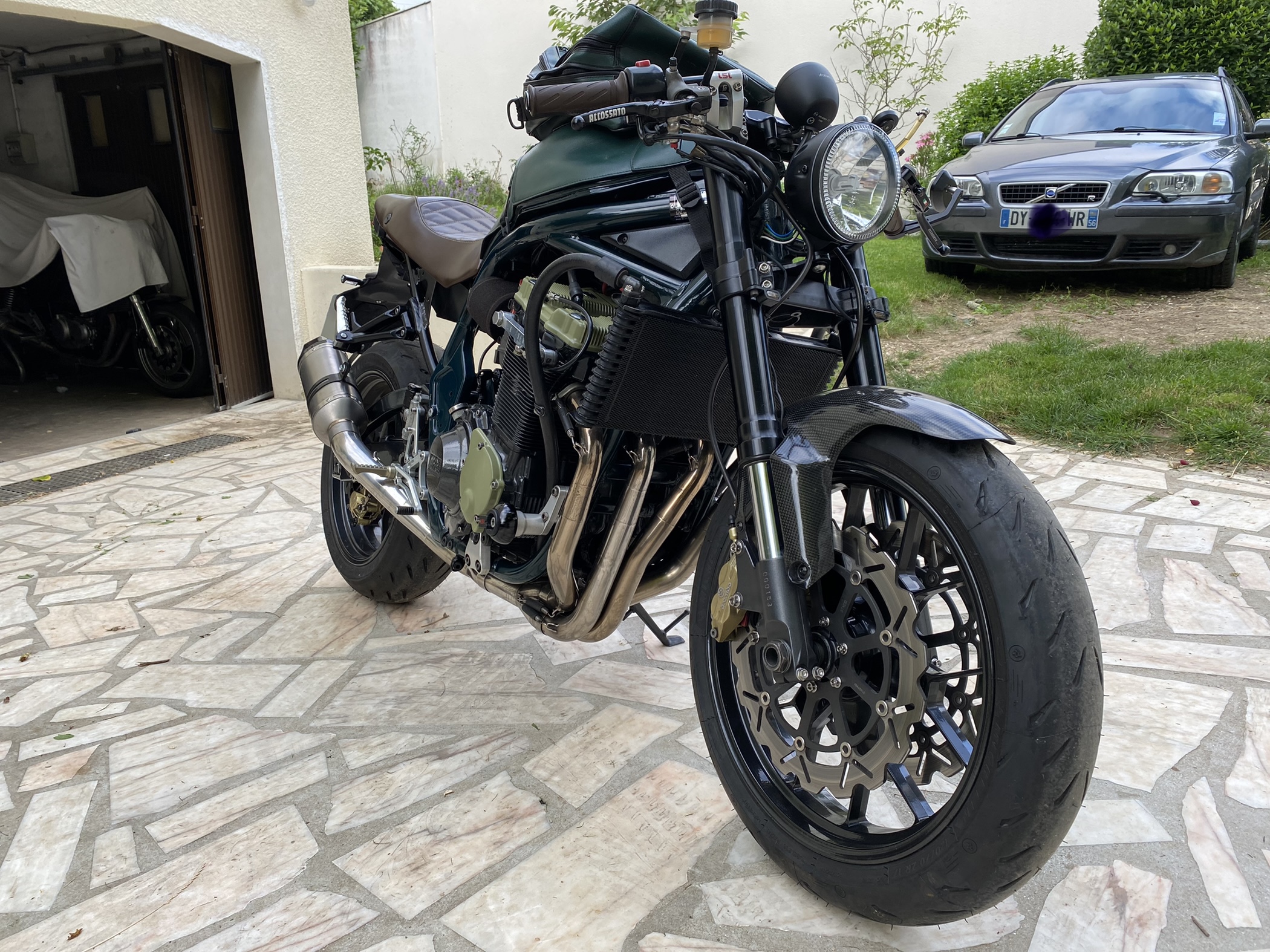

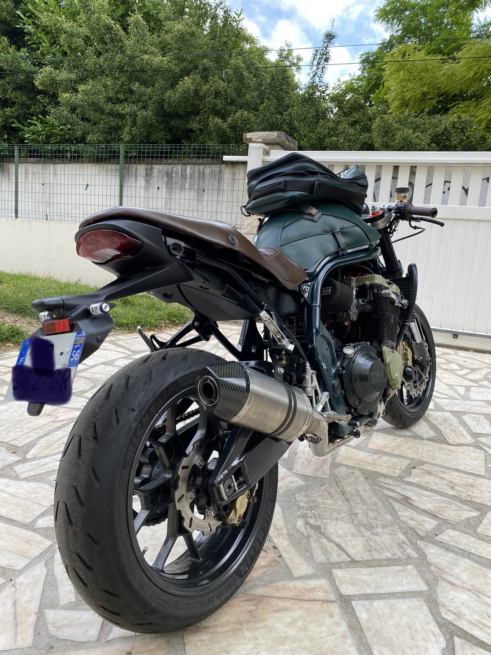

Hello,
Et voilà une première version pour rouler cet "été" (si la météo se maintient elle ne va pas sortir bcp). Déjà le WERC le week end dernier j'ai d'ailleurs rencontré deux fans d'Airhuile qui couraient sur la ICON MONSTER RACE
Me concernant, il me manque des carénages.
Le faisceau electrique est fonctionnel mais dégueulasse (je le refais cet hiver)
La rampe est mal réglée (en bas ça ratatouille méchant et passé 4000tr elle s'envole)
La peinture du cadre est HS (=> cet hiver).
mais bon ça roule et c'est bien sympa... et franchement c'est bien le principal
