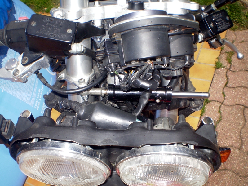

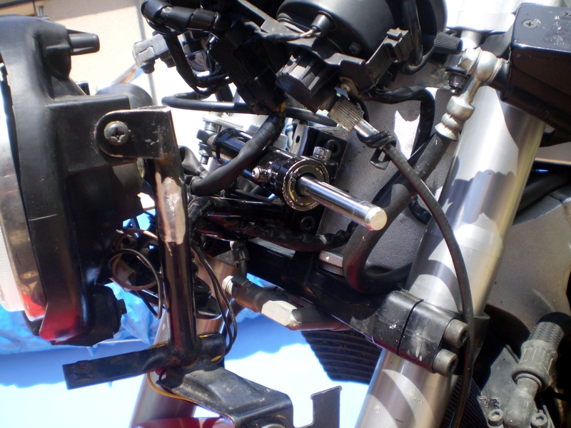

Messages : 4694
Re: amortisseur de direction HS ou pas?
Sur le mien, j'avais adapté un de cul carré
Très discret, efficace et reconditionnable [thumbsup]
Messages : 6015
+11 avec plfmoto
Sur nos 2 culs carrés 11R87 et 11R88 j'ai monté des fourches 11R89.
J'ai adapté les amortisseurs de cul carré sur les fourches 11R89, et j'en suis très content.
