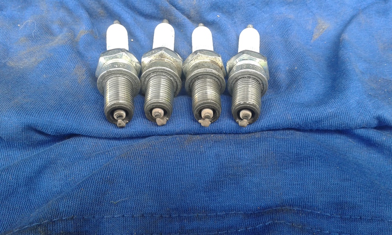

http://nsm07.casimages.com/img/2017/04/ ... 965908.jpg
je les trouve bien tes bougies!
à contrôler dans le temps si elles ne blanchissent pas plus
