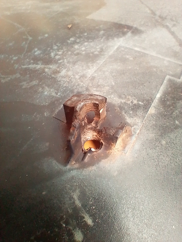

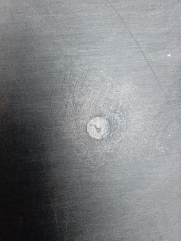

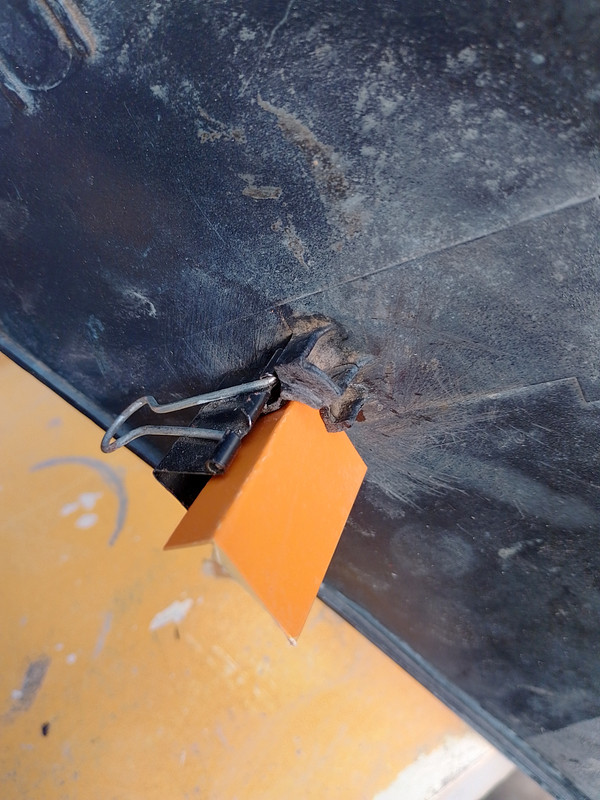

bon alors j'ai le meme souci que la plupart des gens sur leurs carenages d'origine, a savoir un teton cassé sur le flanc de mon '87
une vis a été mise par le précédent propriétaire comme réparation de fortune, donc en plus il y a un trou a boucher.
j'ai vu une vidéo sur le net, illustrant la technique qui va suivre, donc a la base je n'invente rien
on prend de la superglue (colle cyanoacryalte)
et on se pose avec un whisky :
et on attaque.
l'idée, c'est que la cendre est imbibée par la colle cyano pour créer une structure.

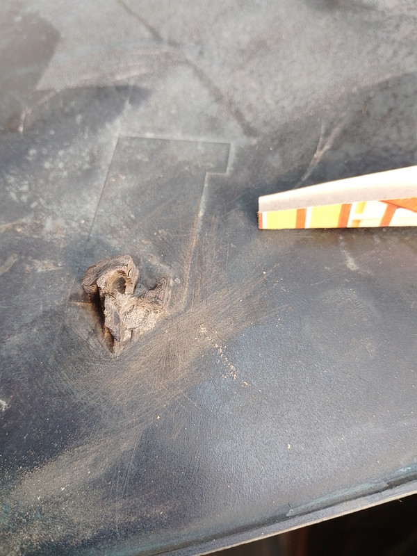

j'ai commencé par le trou :

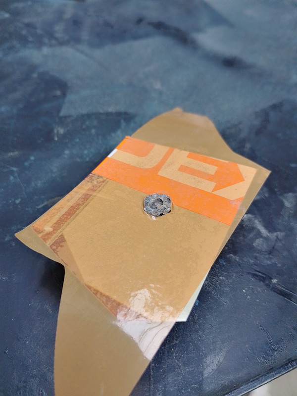

et comme c'était concluant, j'ai continué. j'utilise un bout de boîte de cereale avec du scotch marron sur lequel la colle n'adhere pas :
j'ai fait un petit moule en scotch papier pour faire la base du plot (j'ai oublié de faire la photo)

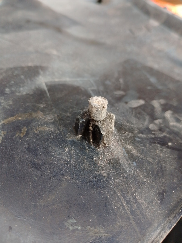

ensuite l'embase du cone :

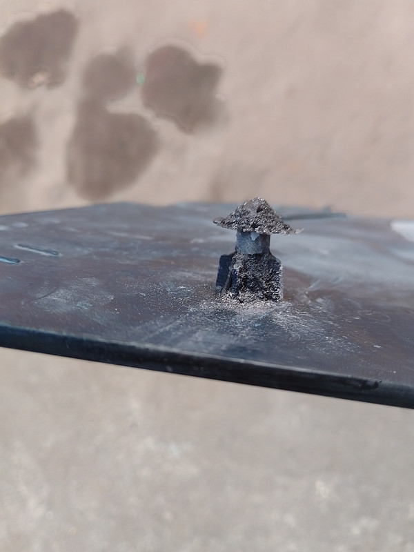

puis j'ai sculpté le bout avec du papier 60 et une lime, ca reste a peaufiner :
l'idée c'est de stratifier comme quand on fait du mat et résine, on met un peu de cendre, on colle, on rajoute avant que ca seche, on recolle...
j'ai poncé au 120 au début pour donner une surface d'accroche.
je ne sais pas si ca va tenir, mais apparemment ils reparent des eclats sur les pales d'hélicoptère en carbone avec cette technique (ils utilisent de la poudre de graphite)
en tous cas, a limer c'est balaise
