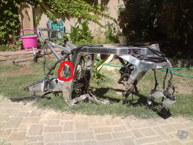

ca sent bizarre... je sais pas comment m'y fier... ou alors il a volontairement oublié un zéro.

le sp n'est pas de l'annee 90, ca c'est sur .et le prix est sympa si c'est ca !!!

un sp en 90 , a bon
et puis avec le bras banane , plutot un cadre de w sp , dommage on ne voit pas si la boucle arriere se demonte ou pas

le cadre de SP est un cadre de Water, donc de section plus importante (et avec des facettes sur le dessus des longerons supérieurs de cadre), avec bâtit démontable, ce cadre la est un air/huile "classique" avec un bras banane de W, avec une boucle modifiée ou bien un cadre de RR, mais la je laisse la place aux experts de ce modèle
par contre c'est vrai qu'a ce prix la, si il n'y a pas d'erreur, c'est cadeau

b-slayer a écrit :ou bien un cadre de RR
si c'est ca, c'est clair c'est cadeau. par contre je ne sais pas si le RR a une boucle arr de ce type :Inclassable12:

copie du message du vendeur suite à ma demande d'infos sur le cadre:
BONSOIR LE BRAS AR N'EST PAS D'ORIGINE ELLE EST DU 06 1990 TYPE GR7AD N 101435 SI VOUS AVEZ DES INFORMATIONS COMPLEMENTAIRE SUR LE TYPE JE VOUS REMERCIE DE ME LES COMMUNIQUER CORDIALEMENT GERALD

Le modèle SP est de 94 ou 95 je sais plus.
Donc, si c'est un cadre de 90, c'est PAS un SP.

Je me trompe peut être il me semble coupe le cadre !

valium a écrit :Le modèle SP est de 94 ou 95 je sais plus.
c'est ce que je disais, ou alors il y a une magouille avec la carte grise mais la...pas bon...
oulala a écrit :copie du message du vendeur suite à ma demande d'infos sur le cadre:
donc ça ne serait pas non plus un RR (GR79B), juste un cadre de 90/91 modifié.
autre chose, la plaque de châssis n'est pas de l'autre coté du cadre sur les 750 ? (a gauche sur les 750 et a droite sur les 1100), elle peut avoir été changé de place, mais ça veut déjà dire qu'elle a été démontée.
encore une fois c'est pas cher a 75 euros, mais si il y a des doutes quand aux papiers...c'est pas bon...

oui sur les 90 et 91 la plaque est de l'autre coté.
mais sur les 750 88 et 89 elle est de ce coté là :Inclassable12:
même si c'est soi-disant un 90 ça ressemble vachement à un cadre de RR quand même... ou de la bidouille

Pareil pour moi ça ressemble à un cadre de 750 "normal" avec une boucle arrière de RR soudée

1100GSXRman a écrit :Pareil pour moi ça ressemble à un cadre de 750 "normal" avec une boucle arrière de RR soudée
pareil c est mon avis, boucle rr sur cadre normal
