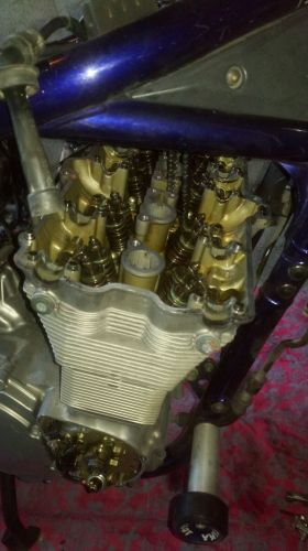

J'ai un problème avec ma bandit 600n de 2003.
Je viens de faire le changement de joint de culasse tout c'est bien passe et je suis au remontage des arbres à cames mais la probleme...
Je n'arrive pas à recaler le deuxième arbre à came. J'ai vérifier la chaine est bien en place le tendeur est bien enlever, j'ai suivis les étapes de la revue technique.
Mais je ne comprend pas la technique pour bien les replacer....
Si quelqu'un peut me guider.

c est assez simple,tu commence par celui d'echappement
puis tu place celui d 'admission
je ne sais pas si il y a des maillons a compter comme sur 11r
et ensuite tu verifie que les encoches soit bien parallele au plan de joint
la rmt explique assez bien le remontage
