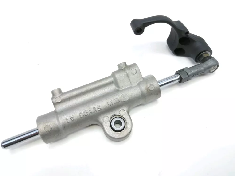

J'avais donc en stock un amortisseur d'origine de yamaha R1, c'est ça :
Et en fait, ça tombait bien parce que la chappe de la rotule centrale n'est pas dans l'axe de l'amorto : elle fait un angle d'une dizaine (quizaine ?) de degrés, et c'est pile ce qu'il faut. Un amorto plat ne pourrait pas se monter à cause de la fixation de l'araignée.
Ha oui, parce que cet amorto ne se fixe pas sur le côté comme l'origine, mais bien discrètement sous le té de fourche sup. Et ça c'est top !

Au bilan, fait 5000Km depuis l'installation.
De la route de montagne défoncée en arsouille, jusqu'à l'autoroute à bloc. Jamais la moindre réaction parasite, le truc fonctionne de façon totalement transparente. [thumbsup]
Gros avantage : en manoeuvre, le guidon est aussi léger que s'il n'y avait pas d'amortisseur de direction.
Avantage esthétique (bon là, c'est une histoire de goût hein) : je n'ai plus cette saucisse sur le côté du réservoir.
Un défaut cependant, que je n'ai pas réussi à corriger encore : les 2 rotules sont très souples, du coup, sur les grosses bosses, l'amorto vient taper le contacteur et la fixation de l'araignée, et ça fait un clac désagréable qui ressemble à celui d'une colonne de direction desserrée...
Pas bien grave, un élastique ou un ressort bien placé supprimera le mouvement, mais comme il faut démonter la tête de fourche pour y avoir accès, ça attendra encore... [biggrin]
